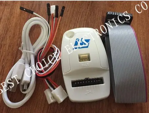

Hirtelen felindulásban vásároltam a neten ST-Link programozót (klón, fehér, lásd kép).
Ami meglepett, hogy működik rajta a trace (SWO), ki van vezetve. A JTDO és SWO lábak össze vannak forrasztva, ezért amikor SWD módban megy, akkor van trace, egyébként nincs. A többi programozóban nincs alapból trace, csak a fentebb javasolt átforrasztgatás után, amit lusta voltam megtenni.
Érdekesség, hogy nem elég, ha egy programozó a JTDO-t tartalmazza, mert egy másik kínai programozóban nem volt összekötve az SWO-val, így nem ment a trace. Persze vannak próbálkozások, hogy átprogramozni saját firmware-rel, de nem volt kedvem hobbizgatni. Ez az egy típus támogatja a trace-t rendesen.
Pozitív csalódás volt, mert megbántam rögtön miután megrendeltem, de láthatóan jól működik.
Kép
