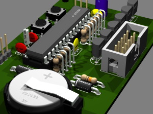

Ha szeretnél ilyen látványtervet az Eagle-ben megtervezett nyákodról, akkor itt a megoldás.

Ezt a fájlt nyisd meg a PovRay-ben és válaszd a Run menüt. A PovRay rendereli a képet és már láthatod is a nyákodat 3D-ben!
