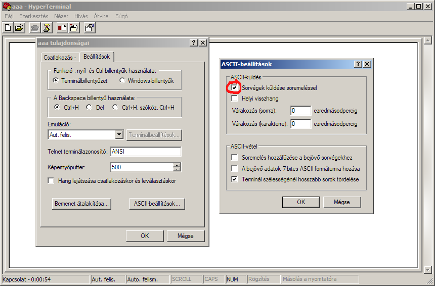

Telefon soros porton PC-re kötve és pl hyperterminal elindítva:
ha jó a baud beállítás (próbáld ki több értéken), frankón kellene mennie.
Be kell állítani a terminalban, hogy bevitel után küldjön soremelés karaktert
Kép
Beírod: AT majd nyomsz egy ENTER-t. A telónak vissza kellene küldenie egy OK üzenetet.
Ha így nem megy akkor AVR-el sem fog...ha meglesznek a többi telefonok ezzel kezdd, hogy így leteszteled.

Kotesz
Tranzisztorgyógyász
Hozzászólások: 171
Csatlakozott: 2009. szeptember 24. csütörtök, 6:00
Hozzászólás Szerző: Kotesz »
Közben azért próbálkozok :D
Kép
Itt kommunikál tökéletesen a terminal a c35-el!

Hozzászólás Szerző: DOGMAN »
Robert írta:Kép nem látszik....
mert atw.hu nem enged direktlinkelni anyagot, jobb gomb link kimásol, és megnyit másik ablakban, vagy:
http://kotesz.atw.hu/c35.png
Kotesz: kapcsold be még a hyperterminalban a helyi visszhangot, akkor látszik az is amit küldesz..
