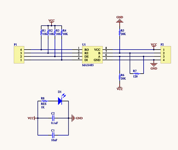

RS485-ön szeretnék MODBUS kommunikációt megvalósítani. Környezet: 1.0.6. RS485 illesztés ezzel:

Azt már próbáltam, hogy levettem a MAX485 panelről a felhúzóellenállást, és lehúztam 1K-val, nem segített, a MAX485 erősebb volt :-)

A modulon a lezárások hibásak (gyárilag!):
- 120Ohm lezárás (ez OK).
- 2x 20k szétfeszítő (na ez a hibás).
Próbáld meg simán, hogy sorosan adsz, veszel az ASCII kódtáblával.

Mennyi szétfeszítés kell neki?
Amúgy a 120ohm-ot minden eszközhöz be kell tenni (ha több eszkör kerül majd a buszra), vagy csak a két szélsőhöz?

A 120 R lezárás csak a 2 végen lehet! Közben nem!
Szétfeszítés csak az egyik végen (célszerűen a Master). A szétfeszítés: 680R - 120R - 680R.
