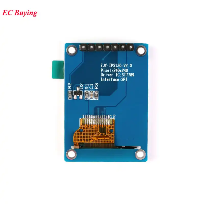

https://rxdisplay.com/en/product/0130-i ... odule.html szerint st7789 van rajta...
A 7-BLK szerintem a háttérvilit kapcsolgatja egy tranyón/feten át, ha jól látom a képen, szóval nem NC láb, illik valahová kötni ne lebegjen, nyilván arra a szintre ahol világít...

Megismétlem: nekem TFT130A feliratú a kijelzőm, aminek még a felépítése is eltér az ST7789-es feliratútól.
TFT130A: Kép
(ilyenem van, ezt kaptam)
ST7789: Kép
(ilyet akartam venni)

Ha megérinted a BLK-t és változást látsz, akkor azt a lábat nem vezérled, lebeg a nagyvilágba, nyilván nem így kell működnie... Kösd földre, tápra(esetleg ellenálláson keresztül), vagy táp föld közé egy potit, és tekergesd, milyen szintnél történik valami.
Elemezd ki mi van a BLK lábon, pl ellenállás sorban egy tranyó bázisával... be van rendesen forrasztva, a tranyó kimenetén, lcd közvetlen lábán milyen fesz jelenik meg a BLK H/L szintjénél, stb

Na, ma szétszedtem és ismét összeraktam a - fentebb is látható - fesz. osztós változatot és 3,3V-ot is adtam a BLK-nak (ahogy a rajzon van).
Csoda történt .... elindult az óra (már fél órája jár) és szépen látszik a kijelző.
Kép
Bár az ST7789-esnél sok rajz szerint nem kellene bekötni sehova a BLK-t (tehát annál lehet valami belső bekötés a nyákon), hogy legyen kép (GND-re sötét), de úgy látszik a TFT130A-nál ez nem működik. Valamit másként koppintottak, mint az eredetin van.
Ennél - úgy látszik - be KELL kötni a BLK-ra a 3,3V-ot.
