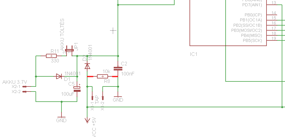

Üdv!
Egy bináris órát csinálok, és a következőn akadtam el:
Az óra megy dugasztápról, a sok nagy led miatt, de van benne egy nokia akku, ami ha elmegy a hálózati feszültség átveszi a szerepét.
Eddig szép és jó minden, de ilyenkor le akarom kapcsolni a ledeket is, csak egy darabot villogtatok hogy az óra jár.
Klikk a képre a nagy változathoz:
Kép
Mega8 hajtja, a 13-as (PD7) lábra bekötöttema bejövő tápot, így ha az megszűnik a láb alacsonyra vált, és én a szoftverből le tudom a kijelzést tiltani.
Indításkor Portd.7 = 0 -ra van kapcsolva a programban.
Igenám csakhogy ez nagyon bizonytalanul működik, sokszor a láb nem vált át alacsony módba pedig gyakorlatilag sehonnan nem kap tápot.
Tettem a + és a GND közé egy 10k-s ellenállást (pirossal jelöltem) amitől teljesen rendbejött de szerintem ez így nem egészséges.
Van-e valami megoldás arra, amivel azonnal alacsonyra tudom húzni a 13-as lábat ha elmegy az 5V????

Szerintem jól van az úgy!
A táp vígan elbírja azt a 10K terhelést. Az aksít meg nem terheli a dióda miatt!
Avatar
Robert
Elektronbűvölő
Hozzászólások: 10213
Hozzászólás Szerző: Robert »
A 10k nélkül és hiányzó hálózati tápnál lebegett a bemenet. A 10K tényleg kell oda...
Bár ágyú - veréb esete: Optocsatoló tranzisztora a GND fele, és 10K felzúzó a lábra. Az opto LEDje a bejövő falitápról járatva...

Köszi, akkor marad így!
Nemsokára nekiállok a DS1302-es óra IC-t belehegeszteni, mert órakvarcról még a (gyári referencia szerinti) 12.5 pF-es kondikkal is siet, napi 10-20 secet... Aztán majd a DCF óra lesz a következő!

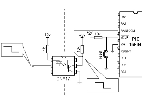

Ez az elve ugye? (google ezt dobta elsőnek)
Kép
"...abban a pillanatban amikor jel érkezik a LED-re (az optocsatoló
felépítésében taláható diodára gondolok) az vilagítani kezd. A keletkező fény megvilágitja a
fototranzisztor bázisát, ennek hatasára a taranzisztor aktiválodik a kollektor és emitter közti
feszültség lecsökken kb. 0.5 V-ra a mikrokontroller ezt ugy érzekeli mint logikai null."
Vagyis amíg van 5V táp addig alacsony a láb, amikor elmegy akkor magasra vált... Majd délután berajzolom a saját kapcsolásomba.

Igen, ezaz. De én 4lábú optót raknék be....
A kivezetett fototranzisztor-bázis és a GND közé egy ellenállás nem árt (100k)...
A kisebb opto kevesebb macera, és kevesebb helyet is foglal:)

Az amit berajzoltál jó, csak még sorba kell egy zéner! Ez azért kell, hogy határozottan elengedje bizonyos fesz alatt a lábat és az magasra tudjon váltani!
Pl. 12V-ról nehéz úgy belőni az ellenállást, hogy 8V esetén már ne hajtsa meg az opto ledjét! Érted? Viszont ha beteszel egy 8,1V -os zénert az határozottan lezár a zéner fesz alatt( Zéner hatás). Nem erre találták ki, de így is lehet használni:)
Viszont ha megvan a 12V akkor a zéneren esik 8V tehát marad 4V.
Kb 4mA kell az optonak. Az bőven elég. Ergo 1K ( az egy 1K mindenhová jó:) ) sorba és műxik a dolog! I=U/R => 0.004=4/R => R=1000 ohm!
