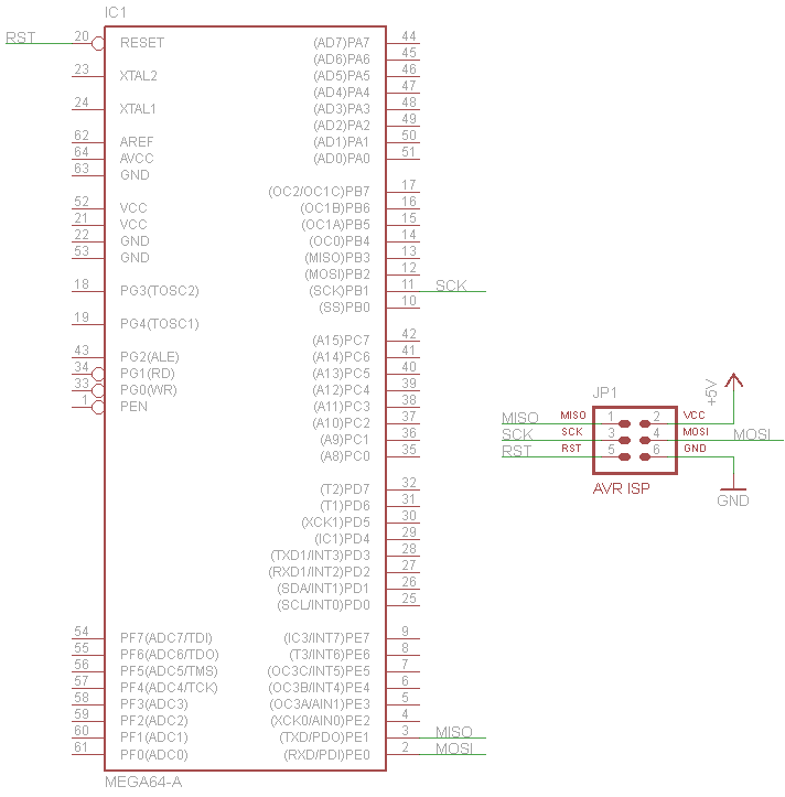

Helló!
Van egy gondom:
Mega64 (smd) panelre felforrasztva 5v táp, GND, ISP lábak, tápon proci mellett 100nF kondi.
az összes többi láb ami nem reset,isp, vagy táp szabadon van.
Programozó: tavir STK500 v7
És se kép se hang, kell a mega64-nél valami extrát csinálni az első élesztéskor???
Infarktust kapok ha ki kell dobnom
Van egy gondom:
Tehát felvágom szikével a jelenlegi miso(PB3)/mosi(PB2)-t és átkötözöm a
MOSI->RXD0/(PDI) PE0 (2-es láb)
MISO->TXD0/(PDO) PE1 (3-as láb)
SCK meg marad a helyén
Mert te serial2-őt írtál ami az adatlapon rxd1 txd1 (27-28-as láb)
és ott PD2 PD3 láb van...
Találtam egy rajzot itt mega128-ról elvileg így helyes a 64-é is:
http://www.olimex.com/dev/images/avr-mt128-sch.gif
És akkor a serial port a PE0-PE1-en továbbra is használható lesz? Tehát a programomban használhatom pl a $baud=9600 ezután is?
