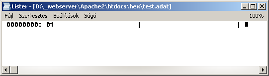

kipróbáltam:
Kód: Egész kijelölése
<?php
$fp =fopen("test.adat", "w");
fwrite($fp, chr(1));
fclose($fp);
megnézve hex editorban:

Hozzászólás Szerző: kapu48 »
Ezek szerint nem ASCII-kódot kapsz, mint a termináltól, hanem bináris értéket!
Arra kellene átírni a vevő részt is?
Még kíváncsi lennék „ABC,abc” karakterekre mit küld?
