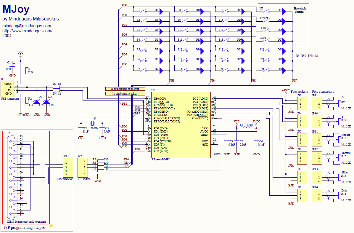

Elég szerteágazó lett az autószimulátor projektem:
- pwm-es DC motorvezérlés (90%-ra kész)
- RC autó szervómotoros műszerfal vezérlés (teszt szinten már jól működik)
- és most egy extra analóg/digitélis játékvezérlőre is szükségem van.
Az alábbi kapcsolást találtam:
http://www.powernet.pl/~krzysiek/elektronika/mjoy16/mjoy16.htm
Ez az eredeti projekt egy tükrözése.
Sajnos forráskód nincsen hozzá csak a hex file.
És ennek egy kisebb változatát szeretném megépíteni:
http://www.x-simulator.de/forum/mjoy16-usb-avr-joystick-t726.html
Ezt Mega8 vezérli, 6 analóg és 28 digitális bemenete van.
Itt is csak a hex file áll rendelkezésre, remélem működni fog rendesen.
Érdekelne:
Bascomban hogy nézhet ki egy ilyen szoftver???
Gondolom valami spec lib kell az USB közvetlen meghajtásához.
...csinált már valaki ilyet?
Jó lenne ha megoldható lenne Bascomban, ezért tettem ide a témát.
Ráadásul viszonylag kis költségvetésből megvan, ennyi pénzért csak "fullgagyi" 2 tengelyes/4 gombos joyt lehet csak venni.
A rajzzal kapcsolatos kérdéseim:
- a programozó csatlakozóra ugye nem feltétlenül kell a 330R? (STK500-hoz)
- a 0.1 uF-ek helyett jó a 10uF is? (eddig mindig 10uF-et tettem)
Kép

HozzászólásSzerző: Robert » 2010. május 13. csütörtök, 11:25
Az obdev.at oldalon ott a C forrás....
A Bascom kevés a SW alapú USBhez. Ide inkább a AT90USB sorozatú ICben gondolkodnék. A 7végén kapom meg a USBKEX készletet, és ahhoz van USB-Joystick. Azt hiszem Bascomban is:)
AT90USB162 chipet ~1e-Ftért begyűjtheted...
De a www.mcselec.com fórumban indult az eredeti kérdésednek megfelelő LIB fejlesztés. Ez ~ december óta pihen :( .
A chip aléggé határon dolgozik, de sztem C-ben nem lehet ördöngősség....

HozzászólásSzerző: DOGMAN » 2010. május 13. csütörtök, 11:43
Akkor egyelőre nem feszegetem a program(át)írás gondolatát (C kód nekem magas, csak nagyon alapszintem tudom megfejteni mit is látok :D)
Marad az utánépítés az eredeti HEX fáj beírásával...
Van egy elvetemült ismerősöm aki C-ben programoz AVR-t, de sajna külföldön melózik és nemigen ér rá segíteni mostanában.
Majd ha elérem átpasszolom neki, hogy ha ráér akkor derítse ki nekem hogy lehet pl nyomógomb helyett kapcsoló logikát leprogramozni.

HozzászólásSzerző: DOGMAN » 2010. május 14. péntek, 8:23
Összedobáltam raszternyákon egy deszkamodellt, és működik frankón.
WinXP, Win7-is sima játékvezérlőnek ismeri fel, driver sem kell hozzá.
Lehet frankón kalibrálni, pedig nem is pontosan a megadott alkatrészekből készült, (pár ellenállás csak közelíti a megadott értéket, kvarc mellé nem tettem kondikat)

HozzászólásSzerző: Robert » 2010. május 15. szombat, 6:32
Avatar
Robert
Elektronbűvölő
Hozzászólások: 10056
Tartózkodási hely: Budapest
Kapcsolat:
HozzászólásSzerző: Robert » 2010. május 15. szombat, 6:37
A kvrc mellé a kondik kellenek. párás időben leáll a rezgés, illetve instabillá válik....

HozzászólásSzerző: DOGMAN » 2010. május 15. szombat, 12:58
Robert írta:A kvrc mellé a kondik kellenek. párás időben leáll a rezgés, illetve instabillá válik....
Persze a kész nyákon már lesz kondi, csak a deszkamodellhez nem tettem, most meg a Proxxon minidrillem halt le: szénkefe valamiért nem megy elég erősen a helyére és ugrál a fordulat meg gyenge. Most megprúbálom szétszedni a motort (össze van sajtolva) hogy megnézzem mivan. Aztán nyákfúrás folytat :D
