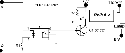

Egy 220V-os billenő kapcsoló bekapcsolását szeretném figyelni AVR-el. A legegyszerűbbnek az tűnik hogy a 220V fázisára teszek egy kondenzátort és diódát, így csiholok pár mA-t, és voltot, amit az AVR-el már tudok figyelni. Csak az a kérdés, hogy az így fél hullámokból nyert meglehetősen egyenetlen egyenáram alkalmas-e arra, hogy valamelyik bemenő porton figyeljem. Vagy van valakinek valami egyszerű(bb) ötlete?

Feltétlenül iktass be 1 optocsatolót:

Soros 1MOhm a lábon, az AVR tápfesz valami kapacitív leválasztóval....
Kérdés mit kell a jellel tenned.....
De a teljes áramkört úgy kell tekintened, mint ami hálózaton van!

Köszi, trafóval biztosan mennie kell, de a fenti megoldásokban gondolkodtam, hely és költség takarékosság miatt. LED helyett az AVR input láb lenne persze. 4-esnek gondolom mennie kellene, az eredeti kérdésem hogy az 1-es ábrán látható minimál verzióhoz mit szólna az AVR szerintetek?

A bekapcsolási áramlölés necces... LED esetében ez elviselhető, AVR esetén NEM.
Az AVR-el párhuzamosan egy zener javasolt....

Pontosan erről akartunk lebeszélni itt páran!
Az a 100Ft amit az Optocsatolón spórolsz.
Nagyon sokba fog kerülni később!
Jobb esetben csak az 1000Ft-os AVR-ből száll el a füst.
Rosszabb esetben a szerelőjéből is!

Köszi, erre figyelek, erre nem gondoltam. Csak arra a kérdésre még mindig nem tudom a választ, hogy az első képen látható minimál verzió által előállított igencsak hullámos egyenáramot tudom-e majd AVR-el biztonságosan érzékelni, vagy mindenképp kell a greatz híd + puffer kondis változat, mint pl. 3. és 4. árbrán?

Első mintakapcsolásod? Nézd meg szkópon milyen jelet kapsz!
Mivel nincsen Egyenirányítás, egyértelmű, hogy váltóáram lesz!
Az pedig a halála az AVR-nek!
Különben józanabb emberek ezt még kisem próbálták!
Te leszel az első! Várjuk az eredményeket??

Amit hirtelen találta:
http://www.hobbielektronika.hu/forum/to ... 1_ASC.html
http://www.hobbielektronika.hu/forum/fi ... c50395.gif
De ilyenkór a Gugli a barátod jkelszó: optocsatoló
